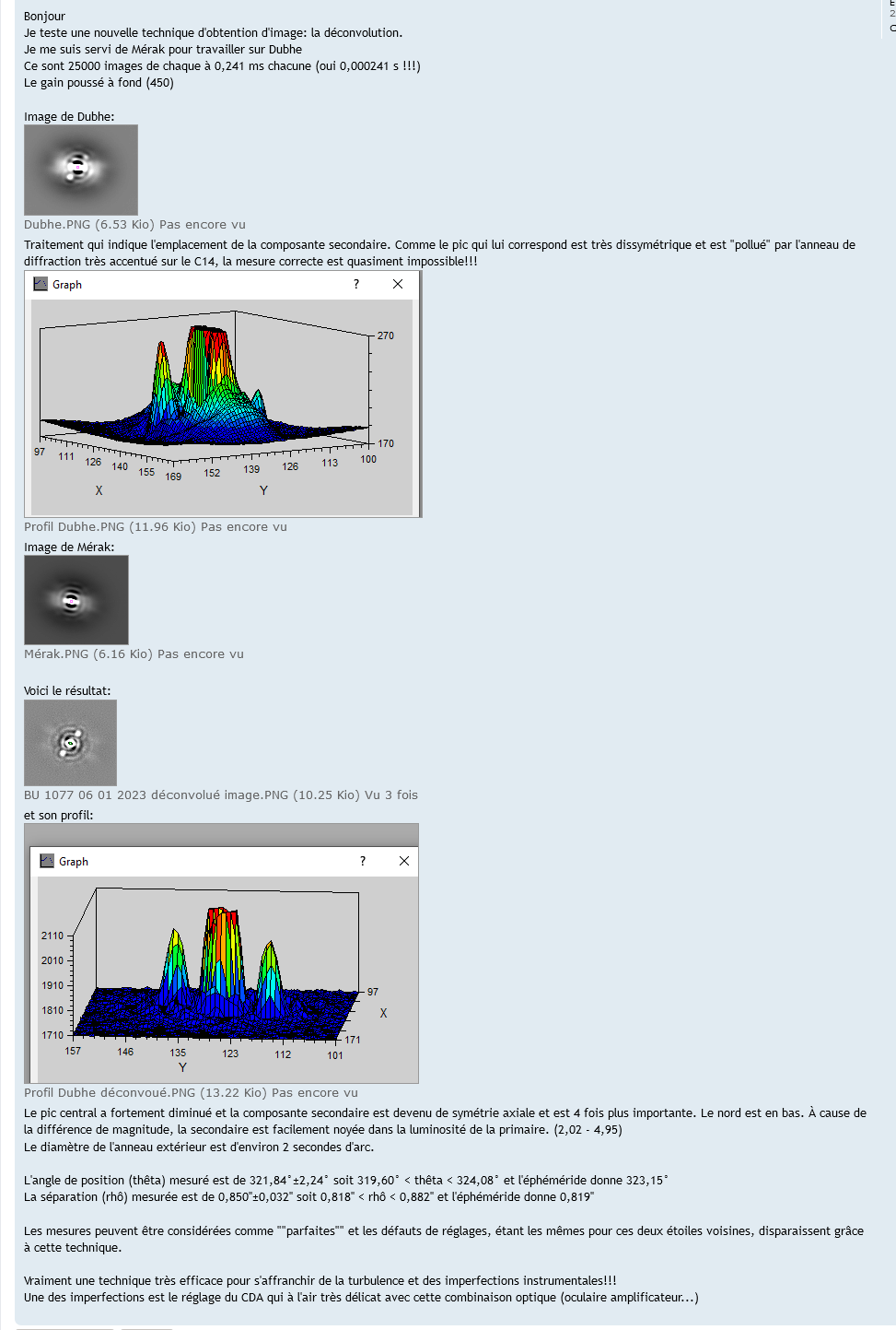

Voici l'expérience sur Dubhe (BU 1077 WDS 11037+6145):
Dubhe encore - forum.saml.ovh.png (107.67 Kio) Consulté 75948 fois
Toujours en cours de mise au point...!!!

Bonjour Patrick
Merci pour ton partage
As-tu vraiment obtenu le millième de seconde d'arc et le centième de degré sur les incertitudes ?
Parce que là ça vaut vraiment le coup cette technique.
Un petit exposé à une prochaine réunion serait bienvenu !
